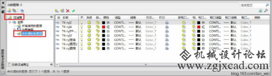

我们打开图层管理器,图层管理器中有一个未协调图层过滤器,单击此过滤器,有成就会显示所有的为协调图层,如下图所示。
我们看看有成的图层列表,看看这些图层是否需要进行关闭、冻结等处理,处理好之后,全选所有的图层,单击鼠标右键,然后再右键菜单中选择“协调图层”,图层就会从这个过滤器中小时,就不会再提示有为协调的图层了。
