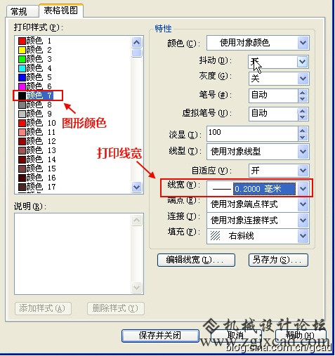

在一些简单的机械图纸,只分简单的几个图层,会利用图层来区分粗细线,在一些复杂的建筑或地形图中一般很少设置线宽,通常不同图层设置成不同颜色,在打印输出时直接利用打印样式表(CTB)文件按颜色来设置输出线宽。
所以,在画图是否设置线宽取决于你计划用什么方式来打印,线宽并不是必须设置的。
