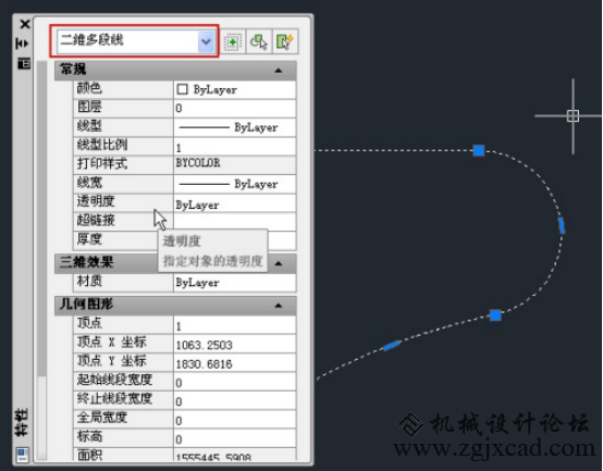

在CAD中多段线可以绘制从直线段和圆弧段组成的复杂图形,并可以设置断的起始和结束宽度,是CAD中很常见的一种对象。但是,我们在图中选中一条多线段后会发现我们特性面板中的对象的类型是二维多段线,我们可以参考下图例子。

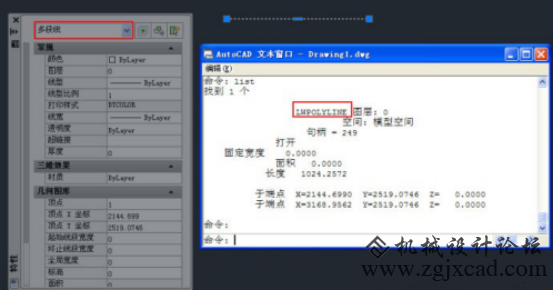

二维多段线与普通多段线的区别从特性面板中看着不明显,我们用查询LIST命令就可以看出来了。我可以绘制两条简单的由直线段构成的二维多段线和多段线,然后用列表查询LI看一下两条多段线的参数。
多段线的数据,如下图所示。
CAD中的二维多段线,如何将其转为多段线
查询后对象类型是LWPOLYLINE,也就是轻量多段线,多段线下面顶点的数据只是坐标值。
再来看二维多段线的数据,如下图所示。
通过上面的对比可以看出两种多段线的优势和用途,普通多段线(LWPOLYLINE)的图形数据经过优化,数据量小,占用空间小,常规绘图应优先选择;二维多段线提供的顶点的属性空间,编程人员可以存放一些特定的信息,适用于一些需要在多段线顶点存储扩展数据的二次开发插件或软件。
