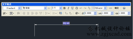

我们在CAD中标注的文字是多行文字,可以混合静态的文字、动态的尺寸值(例如距离、角度、直径等等)和转换单位或是公差。
在CAD中标注文字的编辑其实很简单的,直接双击标注编辑的文字,或是输入ED的命令后单击标注文字,就会弹出多行文字的编辑器们可以在多行文字的编辑其中进行对标注文字的标记,可以参考下图。
CAD编辑标注文字的几种小窍门
CAD编辑标注文字的几种小窍门
编辑标注文字时可以使用多行文字编辑器的大部分功能,如回车换行、插入字段、设置上下划线等,还可以利用多行文字堆叠来写公差。比如上面的标注,我们可以在后面加上+0.002^-0.002,选中这些添加的文字,单击多行文字编辑中的堆叠按钮就可以得到公差的效果,如下图所示。

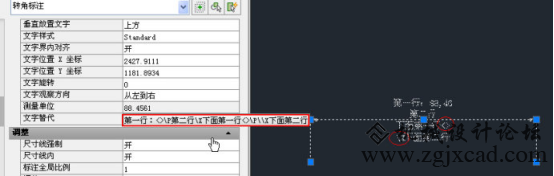

标注文字有一些跟普通多行文字相同的控制符,例如输入\P表示换行,同时也有一些特殊的控制符,例如表示测量值,\X表示前后的文字分别位于尺寸线的上方和下方(P和X必须大写)。\P可以使用多次,也就表示可以多次换行,而和\X只能使用一次,后面如果第二次输入将被忽略。
例如我们可以选中一个标注,在特性面板(CTRL+1)中文字替代栏中输入下面的文字:“第一行:\P第二行\X下面第一行\P\X下面第二行”,然后看看写出来的效果,对上面所说的就清楚了,我们可以看到后面第二次输入的和\X保留了原来的字符,没有起任何作用。
