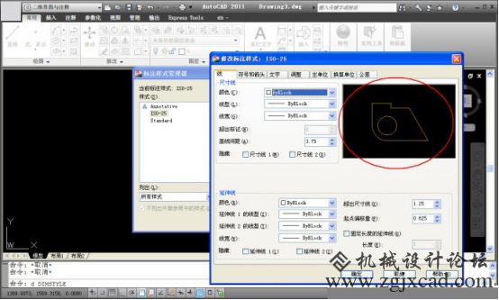

有没有在使用CAD时,再设置标注样式时。我们将各项的参数都调整了,但是我们根本就看不到预览的效果图。这时候是不是挺无奈呢?这究竟是什么原因呢?
我们来解析一下原因,并说说如何解决这一问题。
我们先来看看我们标注样式的设置页面,如下图
当我们在当前用于绘图的图层,也就是我们即将要绘制的图形、文字和标注都房子当前的图层上,如果当前的图层被关闭,我们其实也仍然可以绘图,但是绘制的图形我们会看不到,例如画一个圆形,绘制的过程中你可以看得到,但是一旦结束绘制,我们的圆就消失了,如果绘制多段线,绘制下一段的时候我们上一段的又会消失。
当我们当前图层被关闭之后,修改标注样式时都看不到标注的预览效果,也许是我们CAD软件提醒一下,你的当前图层被关闭了,就算你设置好了自己的标注样式,等一会儿标注的时候又会消失了。
