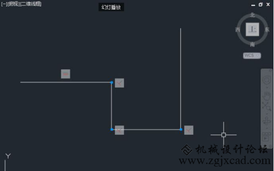

有时候,在我们画图时,会出现很多的方形小图标,如下图,给我们的视觉效果带来了影响,但是又不知道怎么才能去除掉这些小烦人的图标,这是怎么回事呢?我们来看看如何解决这些小图标吧。

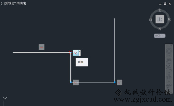

要想知道这些方块图标是什么,可以将光标移动到光标上,光标上会显示汉字,如下图所示。
绘图时CAD会出现一些小图标,如何设置
绘图时CAD会出现一些小图标,如何设置

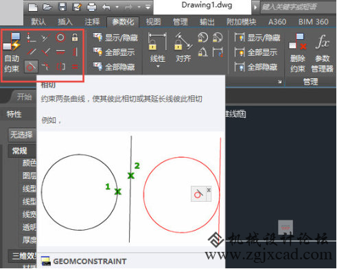

从出现的文字我们就知道了这个图标的意思,比如说上图中的垂直很显然说的是两条直线的几何位置关系。这种用于定义图形的几何特征或两个图形间几何关系的控件叫约束(CONSTRAINT),是CAD参数化设计的一部分,CAD提供的几何约束包括重合、共线、固定、水平、竖直、垂直、平行、相切、平滑、对称、相等,如下图所示。

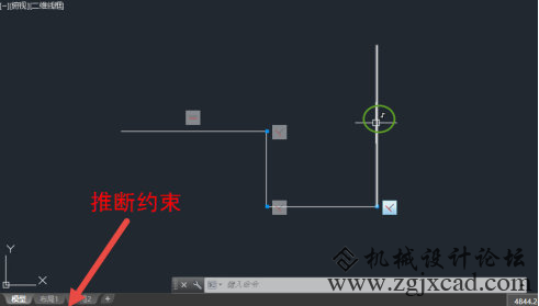

如果想不自动进行约束,只单击底部状态栏的推断约束,关闭推断约束就可以了,如下图所示。

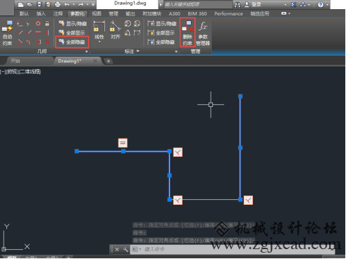

推断约束关闭后,只是后面绘制的图形不会自动进行约束了,但之前已加上的约束不会消失,如果不需要,可以隐藏和删除约束,如下图所示。

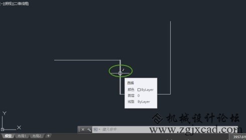

如果约束只是被隐藏,即使推断约束被关闭,当光标移动到有约束的图形上时,十字光标仍会显示约束标记,如下图所示。
只有将相关图形的约束都删除,十字光标上才不会出现约束的标记。
