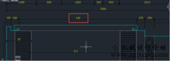

我们标注图中尺寸时候,发现了标注的数值和图清关中的其他标注明显不一样,差着一个数量级。这是怎么回事呢?
我们来看看如何解决这种问题

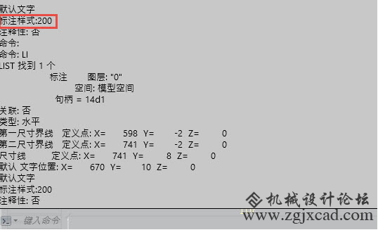

1、输入LI,回车,选中这个标注,看看它的参数,如下图所示。
在CAD中两个标注的样式相同但是显示不同
我们可以看到这个标注的样式名是200,但看上去并没有什么特殊的地方,我们再来看看其他看似正常的标注的参数。

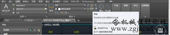

如果希望前后标注一致,修改标注样式后标注会自动更新,就不要单独修改标注的参数,最好直接修改标注样式的参数,比如上面例图中的标注就应该直接标注样式中将测量单位比例设置成30,这样就不会下次或其他人标注时数值不同了。如果希望被修改参数的标注恢复成跟标注样式相同,可以用标注更新命令,如下图所示。
标注更新并不是一个独立的命令,而是标注样式命令-DIMSTYLE的一个分支,命令前带一个中横杠-,就是执行命令行模式,不会弹出对话框,我们可以输入-D,回车,输入A,回车,就跟在命令面板点标注更新按钮一样。执行命令后会提示我们选择对象,我们可以框选要应用此标注样式的标注,标注的所有参数就会恢复成跟标注样式完全一致。
