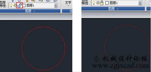

当图层被锁定后,图层上的图形将不能被编辑。在早期版本,由于没有褪色度设置,很多初学者在打开一张有锁定图层的图时,经常搞不清楚为什么有些图形不能被移动和编辑,因此在CAD后期版本给锁定图层上的对象进行了褪色处理,如下图所示。
锁定图层图层褪色度的变量是LAYLOCKFADECTL,变量很长,其实就是图层锁定褪色度控制(LAYER LOCK FADE CONTROL)的简写,倒也不难记,可直接输入此变量名,回车,输入自己需要的褪色度值就可以了。

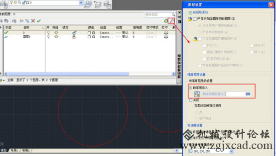

这个变量实在太长了,在autocad中是可以找到对话框来设置,不过操作也挺麻烦,首先打开图层管理器,然后在图层管理器上点设置按钮,在弹出的“图层设置”对话框中可以设置,如下图所示。
