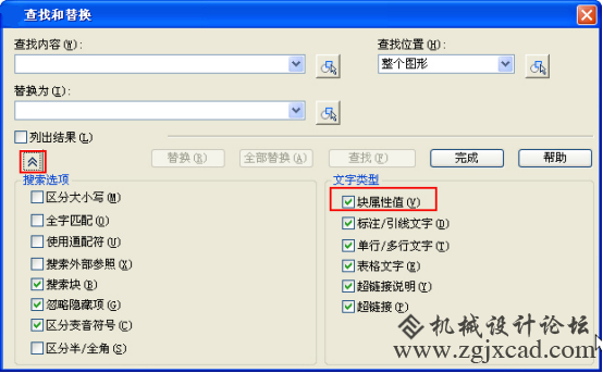

我们在查找和替换FIND的时候可以查找到是属性快的属性值,标签是无法修改的,参考下图。
