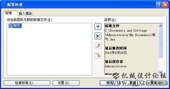

CAD中可以将我们的文件另存为DWS格式,DWS的文件被称为标准文件,这个文件又有什么作用呢,又有什么信息留给我们呢?
DWS标准文件里有着图层、标注样式、线型、文字样式,当设计单位要实行图纸标准化,对图纸的图层、标注、文字、线型有着十分清晰的要求时可以使用这个类型的文件。
定义标准文件后,我们画图时可以把图纸与图纸与特定的标准文件关联,关联之后如果图中设置与文件不符,CAD就会头提示,并且可以设置自动修复,使用标准文件设置。标准文件的使用方式或者试用文件中的某类参数是可以设置的。
在CAD的命令行中输入standard的命令,或者是在菜单栏中选择【工具】--【数字化仪】--【配置】,就可以打开配置标准的对话框,参考下图
CAD标准文件和图层的转换
CAD标准文件和图层的转换

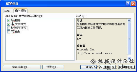

进入【插入模块】,我们就可以选择试用标准文件中的哪些设置,如下图
CAD标准文件和图层的转换
CAD标准文件和图层的转换
