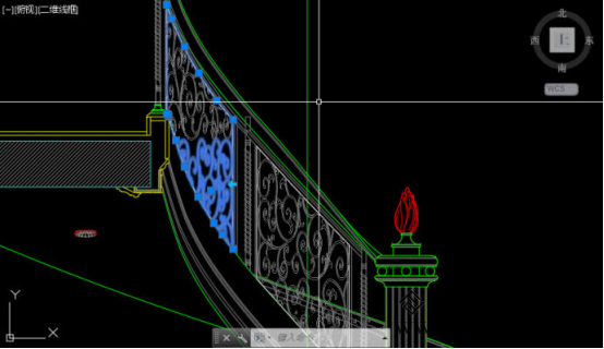

上回我们讲了在CAD中如何墙面铺设,我们这次来讲讲如何对旋转楼梯的栏杆铺设。经过上次的例子,我们能知道这会旋转楼梯的栏杆也是用着XCLIP的命令。参考下图。

但是,就算是知道用这命令但是还会奇怪,绘图的人是怎么才能做出这样的弧面效果呢?是不是要对贴花进行复杂的处理?但是就这张图而言,只是运用了XCLIP这个命令。我们只需要将XCLIP的边界删去就得到了。

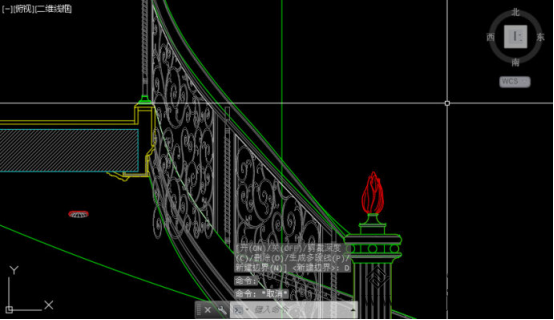

我们先选择栏杆中的一段贴花,在查看裁剪的边界,输入XCLIP,回车,将边界删除,我们再看看原始图块是什么样子的。

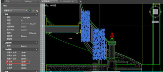

将栏杆的四个图块的裁剪边界都删除,选中这四个图块,在特性面板中查看一下属性,我们发现,四个图块是一样的,只是根据宽度修改了一下图块的X轴的比例而已,如图所示。
