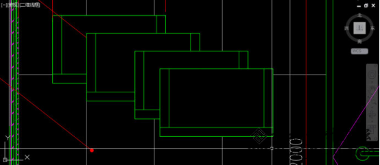

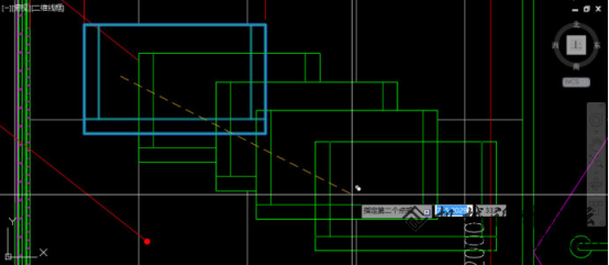

选中此图形,输入CO,回车,执行复制命令,在图块上拾取一点作为基点,然后多次点击,让复制的图块依次叠加,如图所示。
复制3-4个图块后按回车或空格键,结束复制,我们来观察复制后的效果。
我们可以看到后面复制的图形在上面,会覆盖前面的图形。如果我们希望图形按照我们希望的顺序来叠加,可以按照顺序来创建图形。

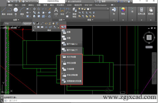

调整图形顺序的命令是绘图次序(DRAWORDER),命令不难记,draw绘图,order顺序。但从右键菜单中调用更加方便。
选择一个图形后,单击鼠标右键,我们就可以找到绘图次序的命令,如下图所示。
我们可以看到绘图次序有四个参数:前置、后置、置于对象之下、置于对象之上,这几个参数也很好理解。
前置就是将选中的图形放到最前面,后置就是将选中的图形放到最后面。而置于对象之下和对象之上,是可以选择一个参考图形,让选中的图形在此图形的下面或上面。大家用与上面例子中类似的图块,或建几个重叠的SOLID填充试一下就很清楚了。
有时我们在画完图后才发现有文字、标注被填充所遮挡,如果用肉眼进行全图检查,既费力又难免有遗漏,针对类似状况,CAD后续版本陆续增加了处理这种状况的功能,包括文字前置、标注前置、引线前置、所有注释前置和填充后置的相关命令,可以一次性处理可能存在的遮挡问题。
我们从菜单或工具栏可以找到这些命令,如图所示。
文字、标注、引线、注释前置是一个命令:TEXTTOFRONT,就是 text??to front,填充后置命令是HATCHTOBACK,就是 hatch??to back,虽然有点长,都不难记。
