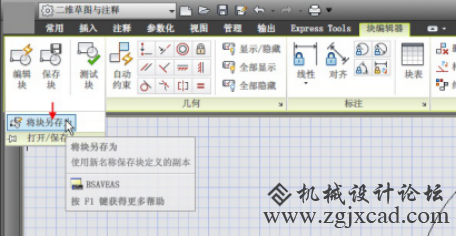

1、双击我们的图块进入块编辑器(BEDIT)。
进入块编辑器后,会弹出块编辑器的工具面板,在面板的左上角挨着保存块按钮边上就有一个”将块另存为“按钮,如下图所示。
如何将CAD的图块另存为新的块
如何将CAD的图块另存为新的块
2、单击“将块另存为”按钮,在弹出对话框输入新块的名字,如下图所示。
