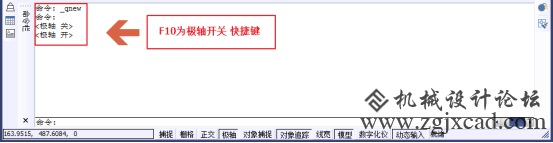

首先打开中望CAD,F10键是CAD的快捷键打开极轴的方式

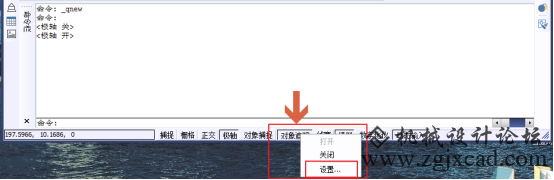

在界面下方右键单击极轴追踪图标,选择设置。

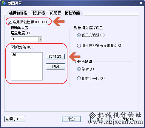

在弹出的草图设置中勾选启用极轴追踪,然后在附加角中点击新建,输入想要追踪的角度,这里小编新建0度和30度,最后确定。

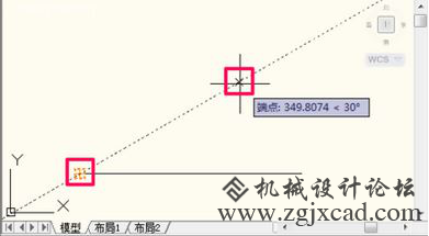

设置完极轴追踪之后,我们在画线的时候每隔30度就会出极轴,很容易就画出了角度,画其它角度的设置方法都是一样的。
