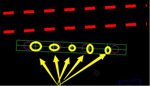

首先,如图所示,根据要求,需要提取这5个点的坐标。

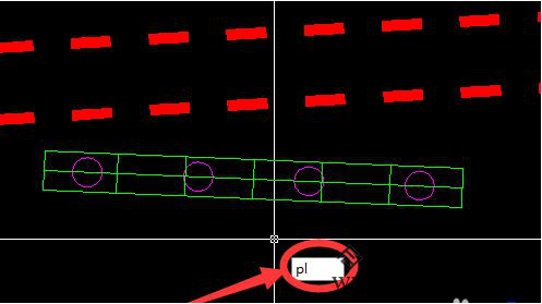

输入多线段命令“pl”,回车。

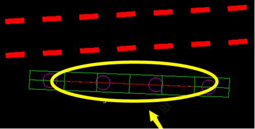

按照顺序,利用多线段工具,挨个点取5个点。

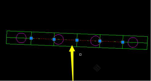

选中这条多线段。

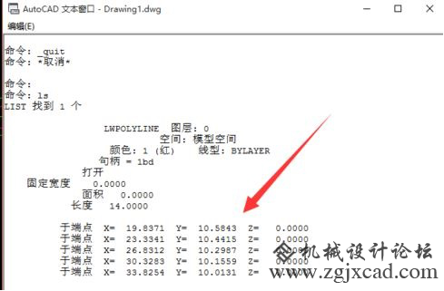

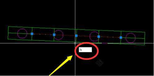

输入命令“list”,回车。
在弹出的对话框中,可以看见刚刚提取的5个点坐标。
