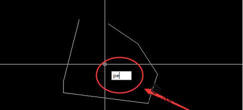

1. 我们先打开CAD绘制一条多线段为例,输入【pl】命令
2.我们随意的绘制一条多线段,来以其为例讲解。
3.再次输入我们的快捷命令【pe】,再回车,
4.然后我们来选中这个多线段。

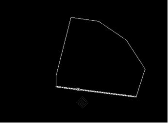

5.我们在弹出的菜单中选择【闭合】选项。
6.我们就可以看到,线段完成了闭合,然后我们按【Esc】键退出这个命令。
