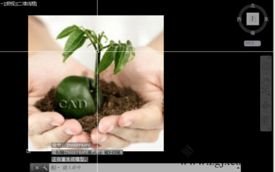

【IMAGEFRAME】这个命令还是挺好记的,就是英文的 图像边框,如果记不住可以直接操作上面的步骤。
IMAGEFRAME的命令有三个选项,默认的选项是1,这个状态下的显示,不仅显示有边框,而且我们打印的时候也会有边框,参考下图。
CAD中的图片的边框怎么去除?
CAD中的图片的边框怎么去除?
如果我们设置成2的时候,显示有边框,但打印出来是没有边框的,如图所示。
CAD中的图片的边框怎么去除?
CAD中的图片的边框怎么去除?
如果设置成0,则显示和打印都不会出现边框,如图所示。
CAD中的图片的边框怎么去除?
CAD中的图片的边框怎么去除?
也就是如果你不想打印边框,可以将IMAGEFRAME的值设置成0和2都可以。
