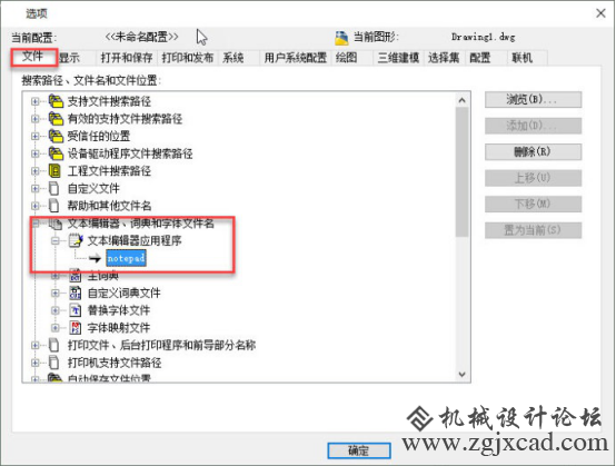

解决方式:
我们打开菜单栏中的【选项】,然后单击我们的【文件】选项卡,找到我们的【文本编辑器应用程序】,我们就可以知道我们当前使用的是什么编辑器了。我们可以看一下下图。
CAD书写文字时,出现的是记事本?
CAD书写文字时,出现的是记事本?
如果我们想要恢复使用内部的多行文字编辑器的话,我们直接选中【notepad】,单击右侧的【删除】键,然后我们直接单击【确定】或是【应用】按钮,软件会提示:为指定文本编辑器,将使用默认的文本编辑器。之后,我们单击确定,我们就能恢复自己的内部文本编辑器。
还有个解决方法是,我们在命令栏中输入【MTEXTED】即表示使用默认的编辑器,反之我们输入【NOTEPAD】的时候表示着我们使用记事本来编辑的。
