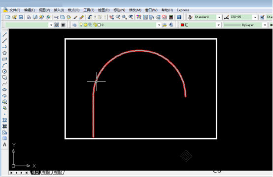

查看: 731|回复: 0

2.用合并的方式去绘制路径,路径的组成是有几条线合并而成的。

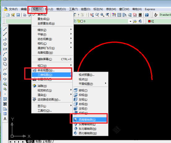

3.更改我们的视图,选择视图/三维视图/西南偏西等轴测,参考下图。

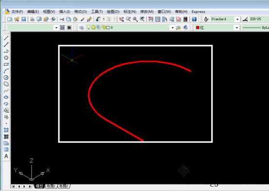

4.更改的视图效果参考下图。

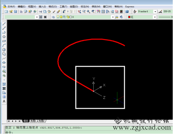

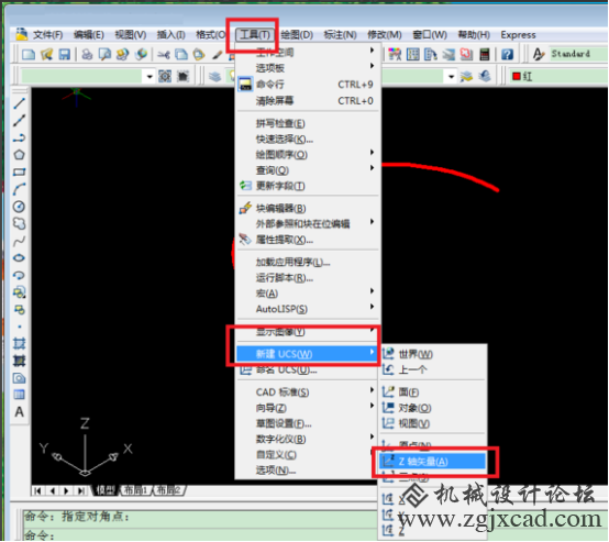

5. 选择【工具】--【新建】--【z轴矢量】
6.选择需要建立z轴的位置。选择端点,拉伸再点。

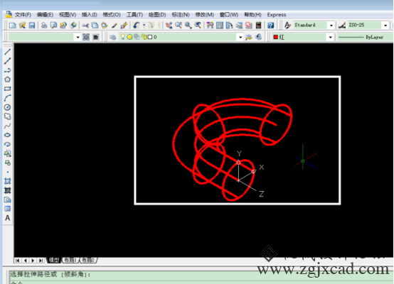

7. 建立好后如下图。
8.建好后。在z轴上绘制你需要的截面。

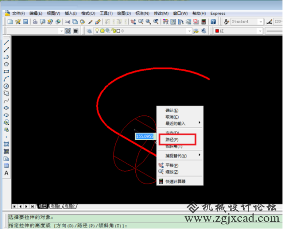

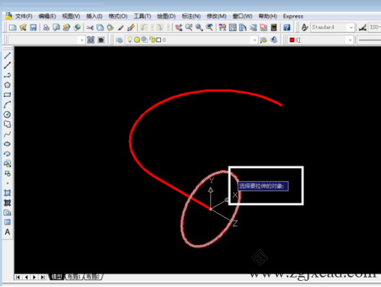

9.选择绘图/建模/拉伸。
10.选择拉伸的对象,选好后回车确定。
11.按右键选择路径。
12.选择你所需的路径,并按回车确定。

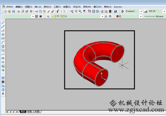

13.效果图如下。

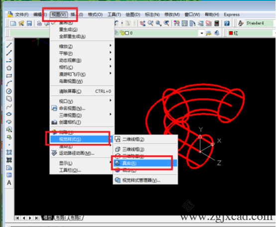

14.选择视图/视觉样式/真实。
15.最终效果如图。
