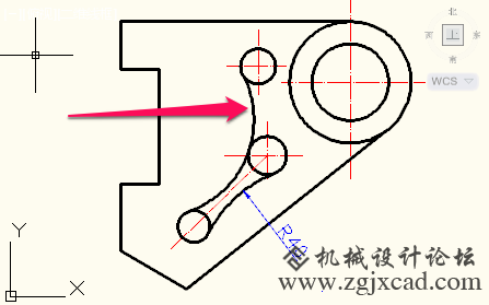

1.首先,当我们使用CAD却不知道他的半径的时候,我们就要找出我们圆弧必经的点,如图所示的圆弧,就只是知道和三个圆形相切,那么这时候我们怎么画呢?参考下图。
CAD的圆弧如何绘制(上)不知道圆弧半径时

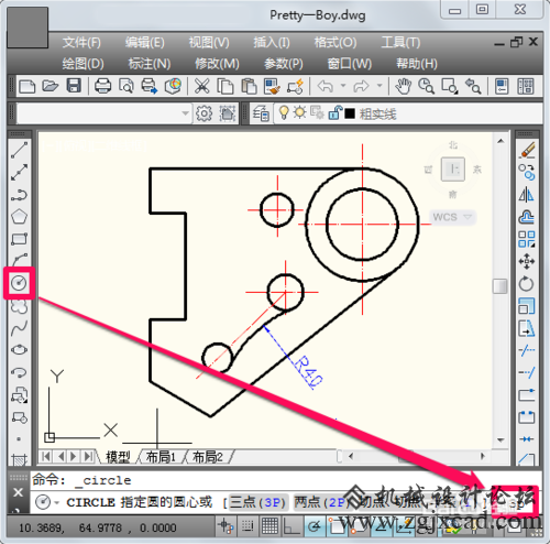

2.我们在左侧工具栏中选择圆形工具, 然后在命令行中输入【3p】,这个命令的意思是利用三点画圆形,再回车确定。

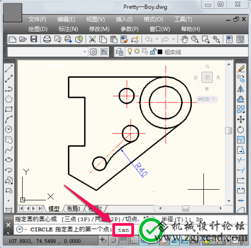

3.这时候,我们的命令行中会提示圆上的一个点,然后我们直接输入【tan】,表示着捕捉切点,再回车。

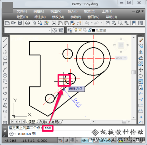

4.这时候我们的光标只要贴近某个圆,就会出现切点的标识,我们只要左键点击就可以确定第一个点,需要注意的是将切点选在圆的左下角,因为我们要画的圆弧切点的大致的位置就在附近。
5.跟上面的方式相同,我们接着再次输入【tan】,在第二个圆中捕捉我们的切点。

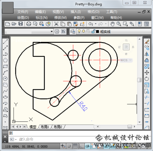

6.重复上面的步骤,再次输入【tan】在第三个圆中捕捉,这时候我们就可以看到,与这三个圆形相切的打的圆就绘制成功了

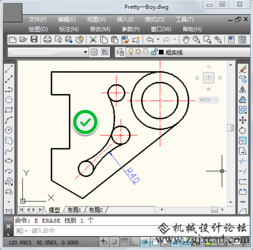

7.下一步,我们就需要使用修剪和删除的工具去吧多余的地方删除,这样我们CAD的圆弧就画好了。
