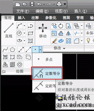

1. 首先,我们先创建一个快,在和这里创建的块名字设置为mfcad,创建的块的截图,参考下图。
2.我们选择定数等分的命令。这个命令为【divide】,我们可以在菜单栏目中找到,【绘图】--【点】--【定数等分】
3. 根据命令栏中的提示完成设置
选择要定数等分的对象:选择要房文字的路径
输入线段数目或[块(B)]: B  回车
输入要插入的块名:mfcad  回车(在这里只能回车,不能空格)
是否对齐块和对象?     空格
输入线段数目:9   空格
4. 我们需要对其修改文字,并且打散块
我们先选择打散命令,选中上图中的所有文字,空格
修改文字,最终效果截图如下图所示。
