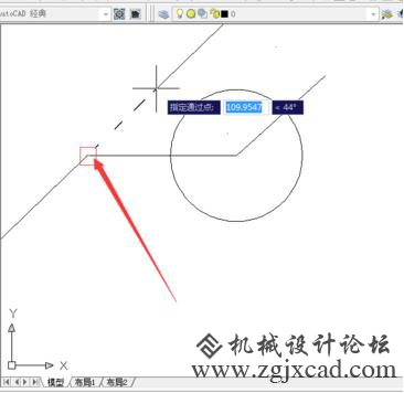

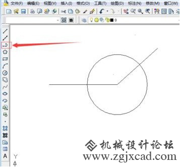

1.我们打开中望CAD,点击左边的结构线工具,绘制图形,参考下图。
2.然后,我们就选中所需要的箭头直线的端点,然后完成直线的长度的绘制。

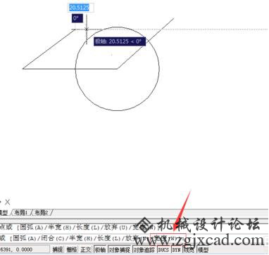

3.我们绘制完成之后,就是箭头部分的制作,我们在命令行中输入【W】,然后回车,执行命令。
4.我们输入【W】然后便是选择宽度,输入选中的起点的宽度,我们需要考虑到美观,4-8的区间都是可以设置的,并且根据每个人的不同需求,设置也不尽相同。

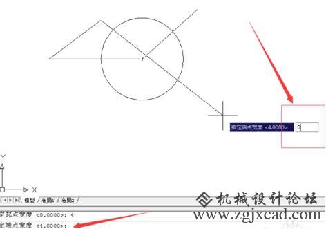

5.接着我们就是输入端点宽度,在端点输入0.然后我们回车执行命令。

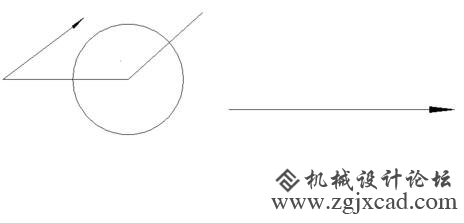

6.这样我们就完成了一个箭头的绘制,操作的效果可以参考下图。
7.然后我们下图标记的箭头部分输入的宽度为8的时候的箭头效果。
