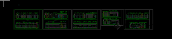

当我们打开一张CAD图纸的时候,发现这个图纸变得十分的暗,根本看不清楚图纸的内容,这是怎么回事呢?参考下图。
CAD的图纸特别暗是怎么回事
CAD的图纸特别暗是怎么回事
看到上图,我们首先先要想到是可能图层处于锁定的状态,用LAYER在我们的图层管理器中解锁我们图纸在所有的图层就可以解决这个问题了,参考下图。
CAD的图纸特别暗是怎么回事
CAD的图纸特别暗是怎么回事
如果上面的方法并不奏效,我们就应该看看这个图纸是不是外部参照,如果是我们就需要调整XDWGFADECTL参数,这个数值从-90一直到90,同时 这个数字越小,这个外部参照就会越亮,如果我们的外部参照所在的图层被锁定的话,这个暗度的效果就会与其他叠加,就会很暗了。
