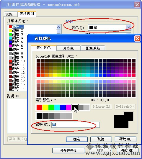

我们知道在CAD中,如果我们的背景为黑色时,图形为白色,在打印的时候,出来的都是相反的,但是我们会有在实体上添加其他的内容,我们在CAD中可以将其设置成为不同的颜色,如果我们有彩色打印机,情况就比较简单了,我们可以直接的打出彩色的内容。如果只有黑白的打印机,我们就会想要把内容打印出白色的,我们该如果的设置呢?
在CAD中有很多的方法去设置我们内容的颜色,例如我们可以通过索引色、真彩色和配色系统,如下图所示。
CAD中怎么才能将图形和文字打印成白色
CAD中怎么才能将图形和文字打印成白色
我们在CAD中最常用的色号是256的索引色,同时设置的方式也比较容易。但是我们在打印的时候,输出的白色通常就变成了黑色。这个改变还是不可以更改的。我们可以看看下图、
CAD中怎么才能将图形和文字打印成白色
CAD中怎么才能将图形和文字打印成白色
所以我们想要打印出白色的内容,我们不能使用索引色了,但是我们可以把图形的颜色设置为真彩色(RGB:255,255,255),或者接近白色的颜色。这样我们打印的时候出来的就是白色的内容啦。
CAD中怎么才能将图形和文字打印成白色
CAD中怎么才能将图形和文字打印成白色
以上是我们提供给大家的一个方法,仅供参考哦。
