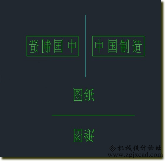

我们在使用CAD的时候,当我们需要输入反置的文字的时候却发现我们使用镜像的方式却不能完成,或者是我们要镜像的文字输入却显示的是正像的文字。
我们看看这样的情况我们怎么解决吧
我们在命令行中输入【MIRRTEXT】,我们输入数值【1】的时候,镜像蚊子就像下图一样的 反置或者倒置,当我们输入的数值为【0】的时候 我们怎么输文字,他都是会正常的显示文字。
参考下图
CAD中怎么输入反置的文字
