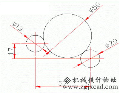

我们在CAD中绘制时,许多时候的情况是这样的,已经知道两个点或者是两个图元的相对位置的时候,这个情况下需要比较灵活的使用捕捉自或者是相对坐标来提高我们的绘图效率。
我们可以来看一下下面的一个例子
我们在绘图的过程中,可以使用捕捉自或者相对的坐标来绘制我们所需要的图形,这可以是我们的效率大大的提升。
下面我们简单的说一下怎样去绘制以上的图
第一步 绘制φ19的圆
第二步 根据相对坐标或者利用捕捉字命令绘制φ20的圆
第三步 利用相切、相切、半径绘制φ50的圆
以上仅是简单的步骤,详细?我们需要通过灵活运用CAD去操作。
