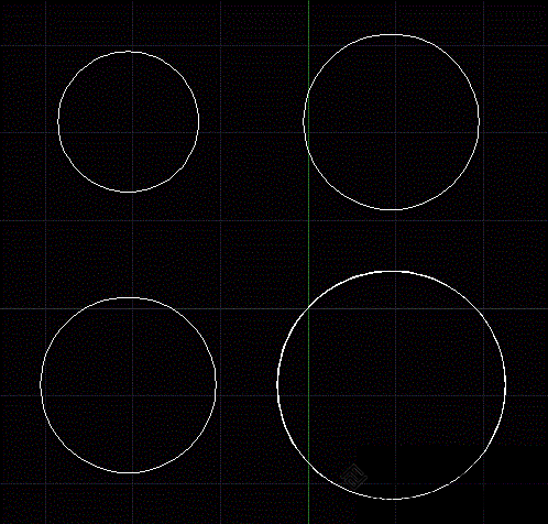

我们可以来看看下面的四个圆的例子。
怎么才能在CAD中快速的画出圆的中心线
怎么才能在CAD中快速的画出圆的中心线
利用我们上面所说的圆心标记命令快速的画出我们中心线的效果图,参考下图。
怎么才能在CAD中快速的画出圆的中心线
怎么才能在CAD中快速的画出圆的中心线
