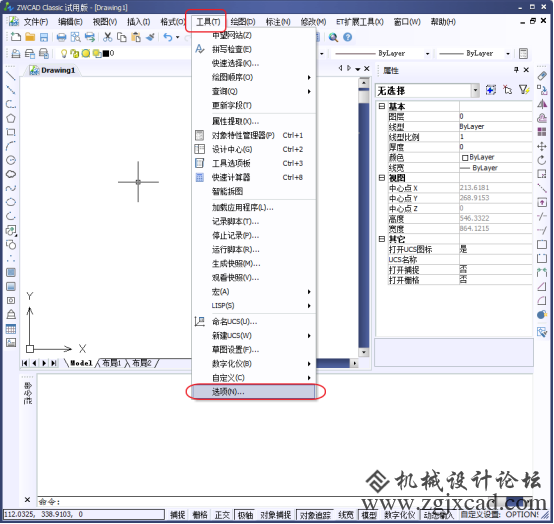

1.我们能够在CAD的选项中设置我们画圆时候的圆弧和圆的平滑度。
这个设置的地方就在CAD的菜单栏【工具】--【选项】

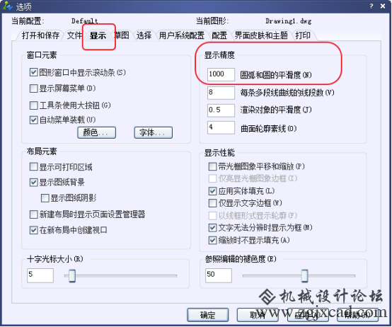

2.打开对话框之后我们可以看到【显示精度】--【圆弧和圆的平滑度】
   这里我们需要注意的是较高的显示精度数值越高,越清晰同时对我们的电脑的cpu的要求也会越高。
调整数值到自己电脑可以承受的范围之内,自己也能够很好的操作CAD。
