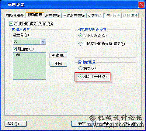

1.我们打开草图设置,再把极轴角设置相对于上一段,参考下图

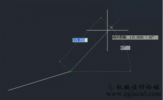

2.我们在绘制时,把极轴、对象捕捉、对象追踪、DYN(即 动态输入)全打开,画第二条线的时候,我们就能看到相关的极轴的值。有了方向后,用方向距离输入法,输入长度即可,我们可以看下面的例子。
