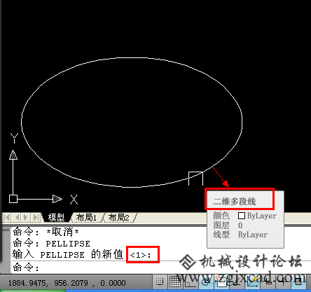

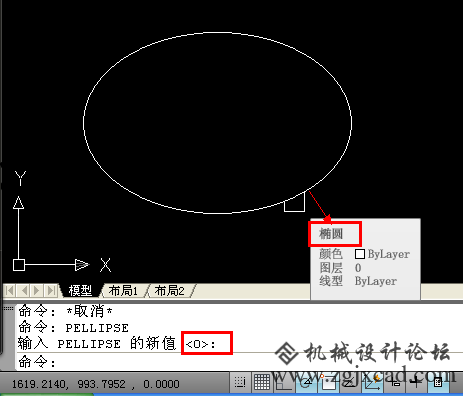

我们在CAD中绘制完我们的椭圆形之后,椭圆形是以二维多段线显示的,这是为什么,并且怎么解决呢?
问题很简单,椭圆形的命令生成的椭圆形,是以多段线显示,还是椭圆实体显示的,这个是由【PELLIPSE】这个系统变量决定的,当我们的变量为1的时候,形成的椭圆是多段线,当数字为0时,我们的就是椭圆实体了。
参考下图
