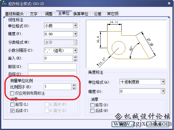

1. 我们选择中望CAD的菜单栏中【格式】--【标注样式】
2.然后弹出的标注样式管理器中我们选择【修改】
CAD中的标注的和查询的坐标不一致怎么回事
3.然后我们可以看到测量单位比例这一选项中,我们把比例因子填为1,并确定应用。
以上,我们就能解决坐标不同的问题了。
