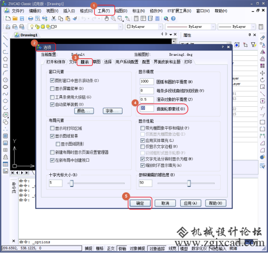

我们在CAD中怎么样才能增加其显示时的线框密度?有什么办法设置?
这个问题很简单,我们看看下面的解决办法吧。
首先我们打开我们的中望CAD,菜单栏中的【工具】--【选项】--【显示】--【每个曲面的轮廓素线】,这个数值就是我们调整的点,我们调整到【20】。

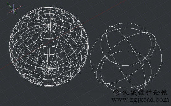

然后我们看看这样修改之后我们的例子的前后对比,参考下图。
