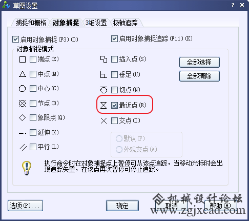

1.我们打开中望CAD,然后菜单栏【工具】中的【草图设置】
在CAD中怎么使一条直线伸长或缩短一定的长度
2. 我们看到弹出的草图设置,勾选【最近点】,其他的捕捉模式在这个案例下并没有用处。

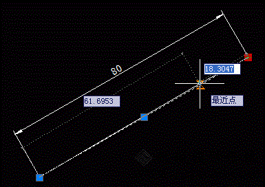

3.我们选中直线,然后点击我们要更改长度的线段的一端的夹点,然后在直线上移动光标, 参考下图。

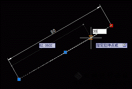

4. 然后我们输入要更改的距离,我们输入30作为例子,正数即代表要缩短的距离,俯视即为伸长的距离。

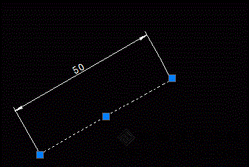

5.然后我们回车就可以看到更改后的效果了。
