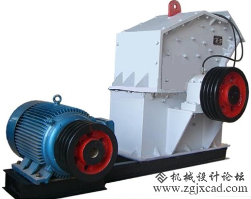

      (1)操作人员在开始工作之前应阅读值班记录,并进行设备的总检查,检查各连接部位螺栓的紧固情况。检查入料漏斗内是否有物料,如有应及时清除。检查齿轮箱、减速机的汕位和轴承的润滑情况,保证充足的油量供应。每天通过油杯给制砂机设备的轴承加一次润滑脂。
      (2)制砂机设备应空载启动,达到正常转速且无异常情况才能开始给料。正常停机前应先停止供料,待排净破碎腔中的物料后才能停机。除特殊情况外,不允许带负荷启动。
      (3)长期停用后或初次启动前,应对制砂机设备进行全面检查,看螺栓是否松动,同步齿轮箱和减速机内有无注入合乎要求、充足的润滑油,电气线路和控制箱的接线是否正确,接线处是否有松动,破碎腔内的物料是否已经清除。一切无误后,点动启动制砂机设备,观察破碎辊运转的方向是否正确。确认电动机转动方向无误后,方能正式启动制砂机设备。
      (4)无论以何种方式向制砂机设备供料,均须给料均匀,并设置可靠的除铁器,清除木器等杂物。禁止铁器、木器等杂物进入制砂机设备,以防发生事故。
