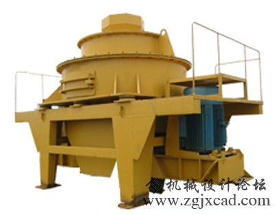

         转子旋转速度的高低直接影响离心力和碰撞所产生的冲击力的大小,因此分析计算转子在不同转速下结构上的刚强度的变化情况,有利于转子体、反击板、板锤结构的设计和改进。下面对转子分别以=1000 nmin、700 nlmin、400 nlmin这三种转速(其它条件不变)作旋转运动的情况下,计算分析旋转速度对结构刚强度影响。转速700n/min时板锤与物料冲击碰撞、物料与反击板碰撞时结构应力分布。通过对图4,2.3、图4,3.1、图4.3.2不同转速下板锤冲击碰撞物料瞬间的von mises应力云图可得:制砂机转子体上瞬间应力较大的部位仍在转子转盘根部,但瞬间的应力值不同,转速越高碰撞时瞬间应力越大,参考各应力图上应力值标尺上的数值范围可得: 河卵石制沙机.jpg
    400n/rrun时板锤与物料碰撞瞬间转盘根部应力值在294-343Mpa之间,700n/min时板锤与物料碰撞瞬间转盘根部应力值在356-396Mpa,1QOn/min时板锤与物料碰撞瞬间转盘根部应力值在687—786Mpa之间。众联制砂机分析研究了高速旋转转盘刚强度计算的基本理论,计算分析了转子体、板锤、反击板在整个破碎过程中发生接触碰撞瞬间结构刚强度的变化,同时计算分析了不同转速对结构刚强度的影响,通过对破碎腔中关键部件刚强度的分析计算为各关键部件结构的设计和改进提供参考。
