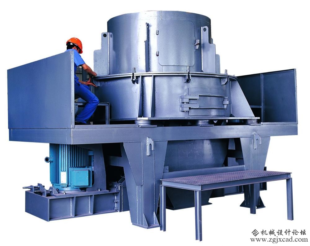

         为了便于研究物料受板锤打击后在破碎腔中的运动轨迹,我们需要做如下基本假设:因一级破碎时母材岩石的硬度较高,可假设岩石与转子板锤(40Cr材质)的碰撞为完全弹性碰撞,且岩石不被破碎。同时考虑岩石从导料板口以自由落体进入破碎腔时,其速度和能量都较小,该部分能量相对于岩石受板锤打击后获得的能量相比可忽略不计,只认为是静止的岩石受到板锤的冲击。同时假设板锤撞击岩石时,其碰撞接触部位所对应的旋转半径为(mm),转子的转遮为w(rad,ms),则该处的线速度为1。撞击的瞬间可假定该部位的板锤以平移的线速度v1=wr撞击岩石,板锤的质量为铂,
    关键词 :制砂机 新型制砂机  制砂生产线  制砂机厂家
    岩石的质量为%,岩石的初始速度V20=O,撞击后岩石的初始抛射角为80,岩石受板锤撞击后其获得的速度吃可根据理论力学中完全弹性碰撞时动量及机械能守恒定律得出63.2待破物料的粒径对石块轨迹曲线的影响反击式制砂机在实际的破碎生产中,需要破碎的岩石不论是大小还是形状都是不相同的。本小节对直径分别为220mm,170mm, lOOmm的球形花岗岩材质的石块、碰撞角为45度、转速为700n/min,碰撞位置为板锤顶部时进行分析计算。 第三代制沙机.jpg
        碰撞位置不同对石块轨迹曲线的影响:反击式制砂机在实际的破碎生产中,不仅待破碎的物料的形状大小各异,而且在破碎过程中岩石在板锤上冲击碰撞的部位也是随机的。本小节研究直径为170 mm的花岗岩材质的球形岩石、在转速为700n/min条件下分别撞击板锤不同的部位时岩石的轨迹曲线,  从不同撞击部位时物料的轨迹曲线的分析可知,这三种情况下物料受冲击后的轨迹曲线的斜率也十分接近,因此物料与板锤碰撞位置的不同不影响反击板在破碎腔中的空间位置,即这种情况下与其发生碰撞的反击板可为同一级反击板。
