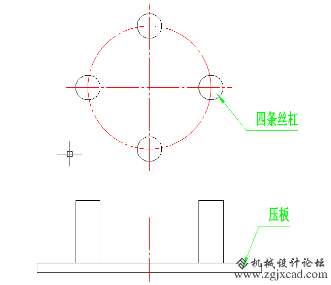

小弟请教各位大侠,我想设计一个四点同步传动的装置,如下图所示,压板是由四条丝杠来调整位置的,想设计一个装置,根据压板的位置,四条丝杠同步转动,通过调整丝杠的长度,来调整压板的位置,应该用什么装置或是机构来实现?自动功能我可以自己设计,精度不需要很高,最好带防松功能,就是丝杠只能下行,到位置后有锁死或防止丝杠回旋的功能即可。请各位大侠帮忙,有谢(可现金)。

中间一个主动齿轮 丝杆上面加从动齿轮

尺寸大小是什么样的?大小不同方案不一样。
