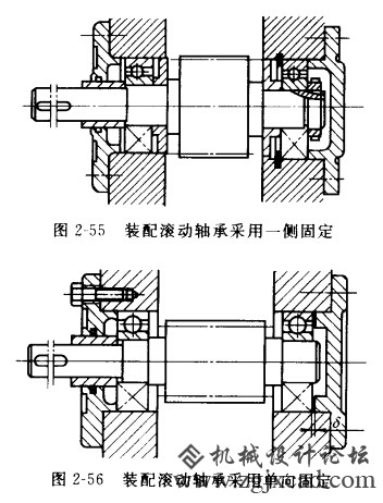

    滚动轴承装配时,无论采用哪种安装配合形式,都要注意留出工作时的轴向窜动量。这个窜动量是考虑到轴承工作时由于温度升高而产生的热膨胀,如果轴承安装时不留出轴向窜动量,膨胀力作用在轴承上,就会加大轴承工作负荷,使轴承的磨损加快。图2-55中轴承的装配,是图示方向右侧控制轴承双向移动,而左侧轴承与压盖间留有间隙。图2一56中轴承装配,是轴承外套左侧固定,右侧有一定移动间隙,而内套两侧都没有固定限位。
