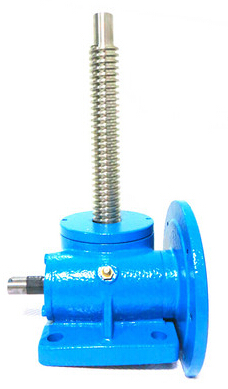

       2、蜗轮丝杆升降机丝杠与螺母之间间隙的调整
      丝杆升降机的丝杠螺母传动是实现直线运动的一种最常见的机构。丝杠与螺母的配合,很难做到没有间隙。特别是使用一个阶段以后,由于磨损,更会加大间隙,影响设备正常工作。因此,在设备维修过程中,注意消除丝杠与螺母之间的间隙是非常必要的。
