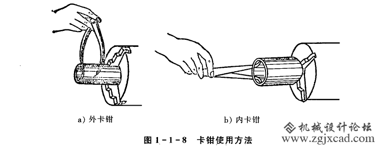

(1)用外卡钳测量圆柱外径时,卡钳握法见图l—1—8a。卡钳的正确安放位置,是使两测量面的连线垂直于零件的轴线;卡钳的松紧程度,以卡钳的自重能刚好滑过零件的外圆为合适(对大卡钳不适用)。
1-1-8
1-1-8
   (2)用内卡钳测量圆孔直径时,卡钳握法见图l—1—8b。两个钳脚的测量面的连线要垂直并相交于内孔的轴线。测量时,一个钳脚靠在孔壁上;另一个钳脚由孔口略偏里面一些,逐渐向外试探,并沿孔壁圆周方向摆动。当摆动的距离为最小时,则表示内卡钳脚的两个测量而已处于内孔直径的两端点。内卡钳的摆动量随孔径大小而不同,当孔径越大时,摆动量也越大。卡钳量取尺寸后,不要碰撞以防尺寸变动。
