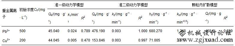

  分别以准一级动力学、准二级动力学及颗粒内扩散方程对吸附动力学数据进行拟合,通过拟合参数(表 1)可知,准一级动力学模型计算出的平衡浓度与实验值相差较大,其可决系数R2最低,说明该模型不适用于核桃青皮炭对Pb2+和Cu2+的吸附.而准二级动力学能够很好地拟合核桃青皮炭对Pb2+和Cu2+的吸附(R2均大于0.997),且拟合数据所得的饱和吸附量(476.190、153.846 mg · g-1)与实测数据(477.327、155.653 mg · g-1)符合程度最好,表明核桃青皮炭对Pb2+和Cu2+的吸附主要受化学吸附的控制(Lu et al., 2011),与花生壳和中药渣对Cd(Ⅱ)的吸附结果相似(王震宇等,2014).通过与此前报道的生物炭吸附剂对比发现,核桃青皮生物炭吸附Pb2+和Cu2+时平衡时间较短,吸附量远高于由水稻秸秆、污泥、硬木、牛粪等制备的生物炭(表 2).
  表1 吸附动力学参数

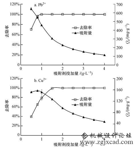

  吸附剂的投加量是影响吸附特性最重要的因素之一(El-Ashtoukhy et al., 2008).核桃青皮炭对重金属离子的去除率随着吸附剂投加量的增加而增加,但其对重金属离子的吸附量却逐渐减小(图 7).这主要是由于吸附剂投加量的增加,总官能团数和有效的吸附点位增加,因此,重金属离子的去除率也随之增加(Pellera et al., 2012; 丁春霞等,2014),而吸附量随着吸附剂投加量的增加而减小,可能与吸附剂的溶解性、结合位点之间的静电感应和排斥作用有关(王国惠等,2009).综合核桃青皮炭的投加量对Pb2+和Cu2+的去除率及吸附容量的考虑,确定核桃青皮炭吸附Pb2+和Cu2+时最佳投加量分别为0.8、1.5 g · L-1.
重金属铅、铜吸附处理
重金属铅、铜吸附处理
  图7 吸附剂投加量对Pb2+(a)和Cu2+(b)吸附的影响

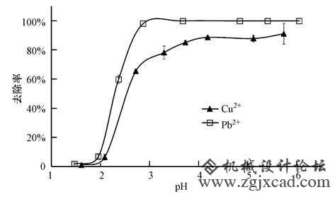

  图8 pH对Pb2+和Cu2+吸附效果的影响
  3.2.4 溶液初始pH对吸附的影响
  pH通过影响生物炭的表面电荷、矿物组分的溶解、重金属离子的存在形式,进而影响生物炭对重金属的吸附.核桃青皮炭对溶液中Pb2+和Cu2+的去除率在不同初始pH下的变化如图 8所示.弱酸及中性条件下,核桃青皮炭对Pb2+和Cu2+均具有较好的吸附性能.Chen等(2011)在生物炭吸附Cu2+和Zn2+的研究中也得到了类似的结果.较酸性范围内,溶液中含有大量的H+,无论是生物炭表面的含氧官能团点位吸附还是π共轭点位吸附,直径较小的H+与重金属离子之间存在着很强的竞争关系,因此,Pb2+和Cu2+的吸附被抑制.随pH值的升高,核桃青皮炭表面所带的负电荷和表面有机官能团的酸离解度增加,且pH值的升高更有利于重金属离子水解(李瑞月等,2015),这些因素都导致核桃青皮炭对Pb2+、Cu2+的去除率随着溶液初始pH值的升高呈明显增加趋势. 实验数据表明,pH在3~6之间核桃青皮炭对Pb2+和Cu2+具有很好的去除效果,该吸附反应适应的pH范围较宽,这有利于将核桃青皮炭运用于实际中.具体参见污水宝商城资料或http://www.dowater.com更多相关技术文档。
