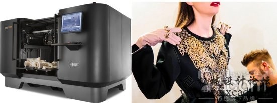

        图1左:某工业用3D打印机,成型材料应为塑料(来源网络);图1右:以金属作为原材料3D打印成的饰品(来源网络)

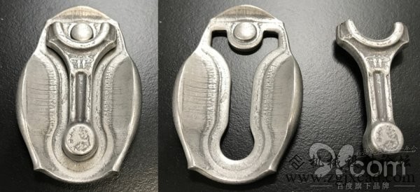

        图2:冲压工艺制成的车用小型零件(来源:名古屋丰田博物馆参观纪念)

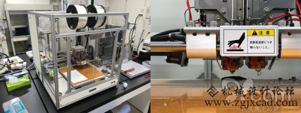

        图3左:某塑料熔融沉积式低端工业用3D打印机,白色线卷即为塑料原料;图3右:该打印机的喷头部位特写,双喷头设计,可同时打印两种不同塑料
        在电脑的控制下,喷嘴在空间中由低到高逐层进行描画,最后形成零件,基本无须任何的后处理。
