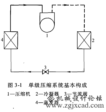

(1)单级压缩系统的基本构成  由制冷原理可知,压缩机、冷凝器、节流阀、蒸发器是构成压缩式制冷系统必不可少的四大部件,把它们依次用管道连接起来,就形成了一个最基本的单级压缩系统。制冷剂在系统中经过压缩、冷凝、节流、蒸发四个过程,即可完成一个制冷循环,如图3—1所示。
3-1
3-1

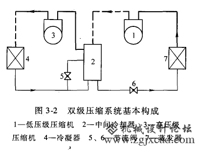

     (2)双级压缩系统的基本构成  图3—2所示是由低压级压缩机(低压缸)、高压级压缩机(高压缸)、中间冷却器、冷凝器、节流阀、蒸发器组成的双级压缩系统的基本构成。其循环是:低压级压缩机由蒸发器吸入低压蒸气,压缩至中间压力排人中间冷却器,在中间冷却器内被冷却,再由高压级压缩机吸人并升压至冷凝压力送人冷凝器,在冷凝器中被冷凝成液体,再经节流阀供至蒸发器吸热蒸发,如此循环。中间冷却器内的冷源是内高压液体经节流后提供的。
3-2
3-2
