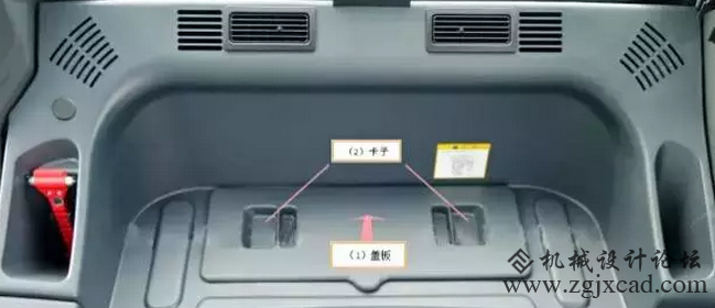

  第一步:用手按住驾驶座后方盖板(1)上的卡子(2),向上提拉后将卡子取下。 第二步:拆下保险丝盒的盖板时,请将盖板的锁定部按向内侧,解除锁定后抬起。 第三步:更换保险丝时,请使用保险丝盒内的保险丝专用拆卸工具将其拔出。 第四步:更换后请将盖板安装好。
     更换保险丝就是如此简单,只要严格按照工艺要求去做就可以顺利完成啦
