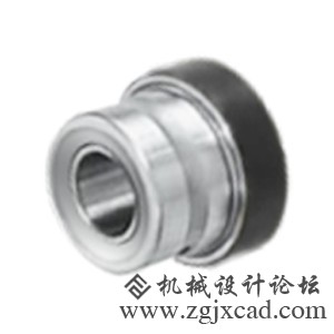

轴承介绍及使用
轴承:
轴承(Bearing)是在
机械
传动过程中起固定、旋转和减小载荷摩擦系数的部件。也可以说,当其它机件在轴上彼此产生相对运动时,用来降低运动力传递过程中的摩擦系数和保持转轴中心位置固定的机件。
轴承是当代机械设备中一种举足轻重的零部件。它的主要功能是支撑机械旋转体,用以降低设备在传动过程中的机械载荷摩擦系数,它的精度、性能、寿命和可靠性对主机的精度、性能、寿命和可靠性起着决定性的作用。按运动原件摩擦性质的不同,轴承可分为滚动轴承和滑动轴承两类。

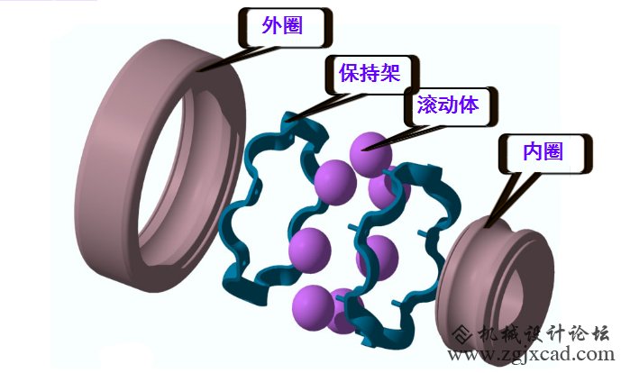

1.滚动轴承的组成:
2.滚动轴承的四大件:
◆内圈通常与轴是紧配合,并与轴一起旋转。
◆外圈通常与轴承座孔或机械部件的壳体配合,起支撑作用。
◆滚动体借助保持架均匀的排列在内、外圈之间,它的行状 、大小和数量直接决定轴承的承载能力。
◆保持架将滚动体均匀的分隔开,引导滚动体在正确的轨道上运动。

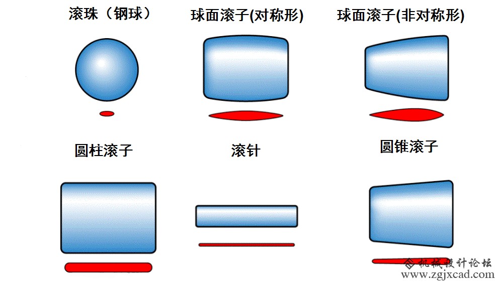

3.滚动体的类型:

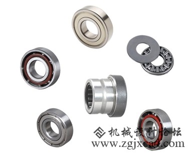

6.滚动轴承类型:

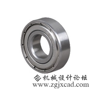

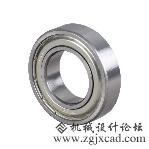

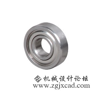

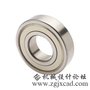

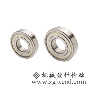

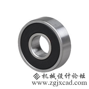

① 深沟球轴承,最为普通的一种类型,主要承受径向负荷,也可承受一定量的轴向负荷,与同尺寸其它类型轴承相比,此类轴承磨擦系数小,极限转速高。

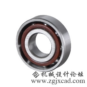

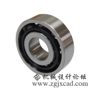

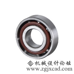

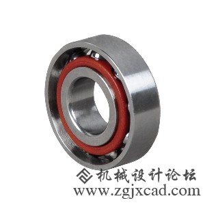

② 角接触轴承,角接触球轴承的极限转速高,可以同时承受径向和轴承载荷,也可以承受纯轴向载荷,其轴向承载能力由接触角大小决定。

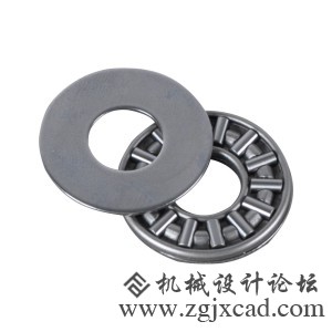

③ 推力滚针、推力球轴承,推力球轴承是分离型轴承,接触角为90°只能承受轴向负载,极限转速低。
④ 调心球轴承、自动调心球轴承,调心球轴承有两列钢球,内圈有两条滚道,外圈为内球面形,具有自动调心的性能,可以自动补偿由于轴的挠曲形变产生的同轴度误差。适用于支承座孔不能保证严格同轴度的部件中。

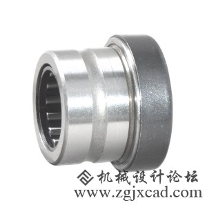

⑤ 组合类轴承,组合轴承是有两种或两种以上的滚动体,用来承受径向和轴向负荷或起轴向限位作用的轴承。
⑥ 其它轴承:圆柱、圆锥滚子轴承、包胶轴承
