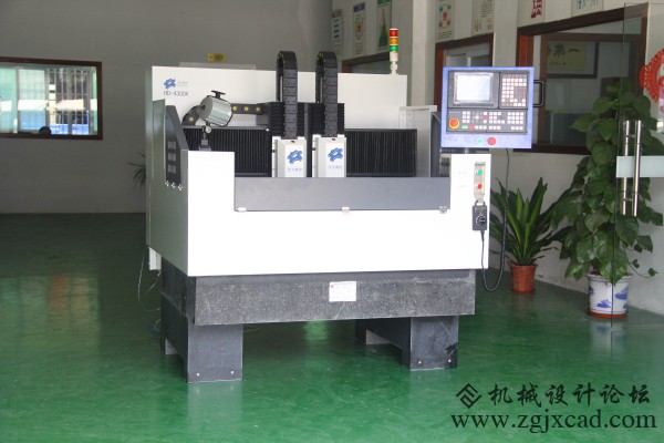

    昨天有一个客户急急忙忙的跑到工厂来说厂里突然停电了,5台精雕机突然停止运作,来电后却调不到初始位置,没有办法正常生产了。听起来挺严重的,所以我们浩大数控售后师傅第一时间过去处理,一会就处理好了,工厂恢复正常运作。
        日常工作中突然断电并不是经常发生,但是精雕机断电后回不了原点这个问题相信很多客户都有遇到过,今天浩大数控就和大家说一下,精雕机加工过程中突然停电了如何快速恢复运作的方法。
        平时使用精雕机的时候碰到断电停电的问题,再想继续雕刻那就是难上加难了,其实对懂维修精雕机的师傅来说是挺简单的事,原理是精雕机只有一个机器原点,这一个点是永远不变的点,使用精雕机的时候我们只要把z轴,x轴,y轴,都各自回一下机械原点,那么当我精雕机加工过程中突然停电了,甚至是电脑死机了等故障,无法继续雕刻的时候,我们只要把z轴,x轴,y轴,都各自回一下机械原点,然后再回一下工件原点就是我们加工的时候自己定的那个加工原点,再启动雕刻程序就可以了,相信大家差不多已经清楚了吧,为了精雕机突然停电时能快速恢复运作,不耽误生产,一定要记得干活的时候把机器的xyz轴都回一下机械原点呀!如果还不太理解,可以联系浩大数控售后服务0755-27962920,13510209925,18926516003,我们真诚为你的生产保驾护航。
          浩大精雕机专业专注于生产销售精雕机、高光机等等,浩大公司设备广泛应用于各行业中,如:塑胶模具、铝合金倒角高光、手板模型、手机镜片、电子冶金、五金零配件、首饰品及钟表业等加工。
