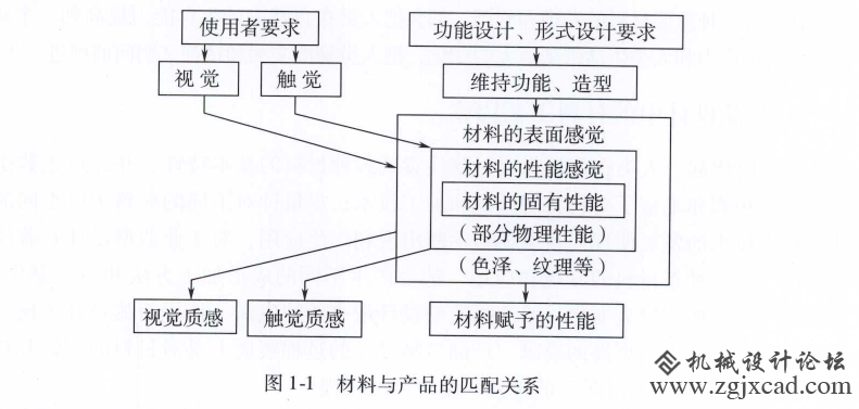

产品,是由一定的材料经过一定的加工工艺而构成的。—件完美的产品必须是功能、形态和材料三要素的和谐统一,是在综合考虑材料、结构、生产工艺等物质技术条件和满足使用功能的前提下,将现代社会可能提供的新材料、新技术创造性地加以运用,使之满足人类日益增长的物质和精神需求。      产品设计包含两个侧面,即功能设计与形式设汁。材料不仅是功能设计并量还是形式设计的主要处理对象,因为材料不仅保证了能维持产品功能的形态,而且材料是直接被产品使用者所视及与触及的惟一对象。因此,在产品设计中,材料不仅要与功能设计层面并已还要与形式设计层面取得良好匹配。这一匹配关系如图1、1所示。

        由图得知,材料的性能分为三个层次:其核心部分是材料的固有性能(包括物理性能、化学性能、加工性能等);中间层次是人的感觉器官能直接感受的材料性能,它主要是部分物理性能(如硬软、重轻、冷暖等);其外层是材料性能中能直接赋之于视觉的表由性能(如肌理、色彩、光泽等)。产品功能设计所要求的是与核心部分的材料固有性能相匹配,而在产品形式设计中除了材料的形态之外,还必须考虑材料与使用者的触觉、视觉相匹配。一般触觉要求的是与中间层次的性能感觉相匹配;而视觉上要求与材料的表面感觉相匹配。       随着利学技术的进步,尤其自20世纪80年代后期以来,人类终于逐步认识到材料科学必须与人、社会、环境取得调和,不然,全人类都将为此付出沉至的代价。不少国家已逐步以法律的形式把与人、社会、环境的调和确定为社会发展的基本原则,也就是可持续发展的国策。
