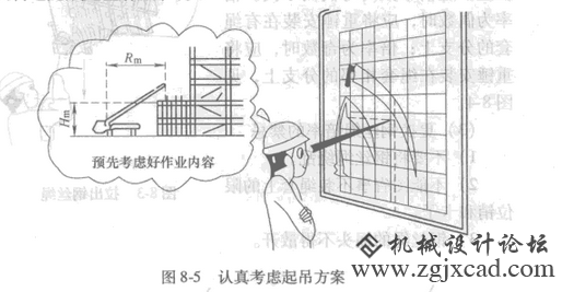

流动式起重机在实施起重作业前,其项目负责人应对起重作业项目做到详细的了解,事先考虑到施工现场的每一个危险环节,提出切实可行的防范措施,制定详尽的起吊方案(图8-5)。让参加起重作业的指挥人员、司索人员、操作人员和配合人员了解起重作业的详细情况,掌握起吊方案的内容和要求,确保安全顺利地完成起重作业任务。

    1.制定流动式起重机吊方案的内容和要求      1)机组成员,明确各自的任务和责任。      2)掌握作业类型、施工地点(距离)、沿途通过高度及道路宽度。      3)如何转运起重机到施工现场。      4)起吊重物的重量、体积、提升高度及下落深度,作业半径,臂架长度、仰角,起重机的起重作业性能。      5)指挥人员与操作人员采用什么样的指挥方式,如何与其他成员进行沟通。      6)需要哪些辅助设备、工具,以确保施工安全。      7)周围建筑物对作业条件的限制,可否移开或绕开煤气管线,高压输电线及其他影响施工安全的设施等。      8)地面是否坚实平坦,坡度能否满足要求,地面能否支撑起重机自重和吊重物重量。      9)起吊重物的介质是否属于危险品,采用何种起吊方法。      10)根据额定起重量性能表确定流动式起重机吊钩、副臂、附加平衡重和支腿垫等可选部件的配置方案。    2.制定流动式起重机起吊方案的注意事项       1)需要两台或两台以上起重机同吊一件重物时,必须采取特殊的安全措施、操作规程及注意事项。       2)遇大风、超低温及雨雪等异常气象条件时,应尽量停止起重作业。若必须继续作业时,应采取有效的安全措施。       3)必须采取有效的隔离措施,防止无关人员进入施工现场。       4)起重作业过程中,尽可能采用最短臂架和最小幅度。
