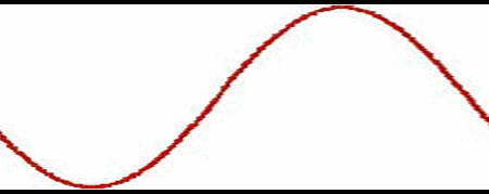

再次检索均匀速度最快的鱼,谜底是旗鱼(80公里)。进一步研讨,旗鱼是依附高频率的S型摆动泰半个身材而获得推力,相较其他鱼类依附摆动尾鳍获得推力,旗鱼的效力要超出跨越良多。看到旗鱼的运行轨迹我就想到了以前看过的一个科普文┞仿,先容中国古代的船用橹划行,而国外的船用桨划行,橹的效力远高于船桨,就是由于橹在水里的划动曲线是S型摆动,这是题外话。

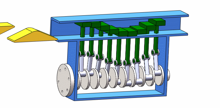

关于旗鱼的活动方法我做了如许一个假想:假如把一条旗鱼放进一个水槽里那么旗鱼游动使水发生相对活动,这就是一种新型的水泵,如下图。
可是,题目随之而来,这种持续S型曲线若何在机械构造里实现,力若何传递?很长时光也没有谜底。直到有一天我在网上发帖乞助,有个网友的回答:设计成坦克履带一样的机构,用刚性资料和机械机构来模仿海浪线型活动。
固然他说的方式难以实现,可是用刚性资料和机械机构来模仿一条海浪线的建议仍是启示了卧冬把持续的海浪线朋分成方块,只要坚持相邻的两个方块不完整分别,就能实现我想要的功效。剩下的就是找到最佳传念头构,如大师所知,终极选择了曲轴。
总结一下:这是一种活塞泵(具有曲轴和活塞),用曲轴实现了曲线形的活塞组把持,可以或许连续不竭地排水,在排水的同时另一端在不中断地进水。因为具有和轴流泵一样的两头启齿的管道(并且是不拐弯的管道),所以排水量应当相当,同时,因为采取了曲轴活塞机构,可以或许实现高压输出,所以机械仿生完成。

           在一楼谈到当初的研讨思绪是仿生,终极的工作道理定型之后总结了一下,这是一种联合了活塞机械的活塞与曲轴、涡轮机械的两头开放的管道、蜗杆机械的曲线式传动这三种机械道理的机械
           构造上联合了三种机械,同时也继续了他们的一些长处和毛病。长处是分辨继续了活塞泵的高效、轴流泵的年夜排量、蜗杆泵的高压。毛病是构造庞杂,固然比一般活塞机械构造简化良多,但仍然较庞杂。当然任何机械的好坏都是相对而言,蔑在突种分歧的机械都解决其他机械解决不了的题目,所以要害看比拟上风,那么这种机械总体来说上风相对较多。尤其到了重型动力机械阶段,各类前提是要综合斟酌的,好比年夜型涡轮机械还能说它简略吗?
            再答复坛友的几个疑问:
            起首关于道理成不成立,我的理论程度有限不知道怎么说明,以为道理不成立的本身慢慢想,总有想清楚的一天。所有的泵的工作道理都是应用负压(容积扩展导致真空)进水,应用正压(离心力也是一种正压)排水。当真看一楼的动画,看看正压和负压是怎么发生的就懂得了。动员机正相反。
            第二是关于密封和润滑题目,分两个方面的,一是来去活动的连杆和管道之间的密封,拜见活塞泵的密封(大都采取填料密封),另一是活塞和管道壁之间的密封,拜见蜗杆泵。润滑,拜见蜗杆泵。
            第三是活塞组侧向受力导致连杆曲折的题目,一个力可以用另一个力抵消,这是中学物理题目。我曾经想在专利文书里增添一项,可是代办署理说画蛇添足,是个机械工程师都能找到解决措施。公然我所说的┞封家科研机构就有措施——抗衡他干啥,我还想用侧向压力增添密封机能呢,哈哈,巨匠思绪纷歧样啊。
            说了半天和没说一样啊,都有现成解决措施。实在就是这么回事,都是现成的解决措施,就看怎么联合到一路。
