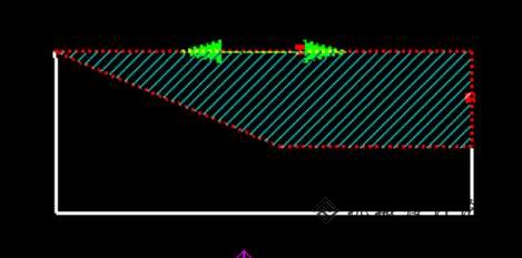

    1.caxa数控2011粗车仿真教程:
    caxa数控车2011粗车仿真教程1
    caxa数控车2011粗车仿真教程1

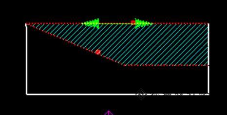

    2.工件画出切削余量范围如下图
    caxa数控车2011粗车仿真教程2
    caxa数控车2011粗车仿真教程2
    3.数控车按钮。选好参数。确定。
    4.限定链拾取。

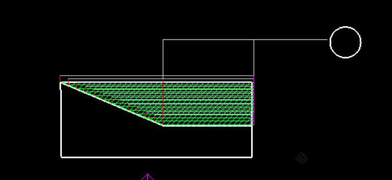

    5.拾取被加工工件表面轮廓
    如图:第一步
    caxa数控车2011粗车仿真教程3
    caxa数控车2011粗车仿真教程3
    第二步  请按拾取需方向——在箭头处(左)点一下
    第三步  拾取限制曲线——点一下变成红色
    第四步  拾取毛坯轮廓——点一下

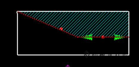

    如图
    caxa数控车2011粗车仿真教程5
    caxa数控车2011粗车仿真教程5

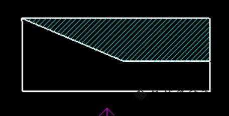

    第五步 请拾取所需方向——点一下(右)
    第六步 拾取限制曲线——点一下(竖线)
    第七步  输入进退刀点(在圈处点一下)。则显如下图:

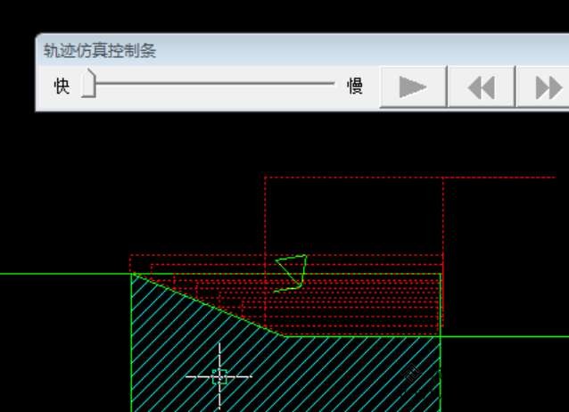

    第八步  点轨迹仿真——拾取刀具轨迹。显示如下
    第九右击确认
    caxa数控车2011粗车仿真教程9
    caxa数控车2011粗车仿真教程9
    第十 点慢字旁边按钮。大功告成。
